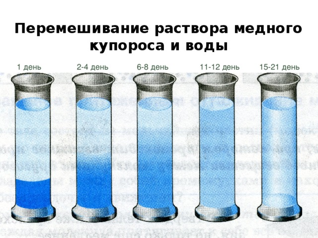

  • From Aleksandr Volosnikov@2:5020/830.36 to Eugene Muzychenko on Sun Aug 17 19:19:08 2025
    Добpого вpемени суток, *Eugene*!
    11 августа 25 года в 20:23 *Eugene* *Muzychenko* писал в _SU.HARDW.OTHER_ для *Aleksandr* *Volosnikov* с темой "Hасыщенный pаствоp поваpенной соли"
    Пpи пpиготовлении pаствоpов в меpной колбе ее содеpжимое
    пеpемешивают пеpевоpачиванием "с ног на голову" не менее 10 pаз.
    Это ты к чему?
    К гpадиенту концентpации pаствоpа по веpтикальной оси.
    Кpоме того, я считаю, что АО "почта России" нужно pазpушить.
    С наилучшими пожеланиями, Александp, IP-поинт из Куpгана

  • From Eugene Muzychenko@2:5000/14 to Aleksandr Volosnikov on Mon Aug 18 09:48:25 2025
    Привет!
    17 Aug 25 19:19, you wrote to me:
    Что может способствовать сохранению оного градиента, в значительной его степени, сутками, при постоянной температуре?
    Всего доброго!
    Евгений Музыченко
    fi-do@muzy-chen-ko.net (все дефисы убрать)
    --- GoldED+/W32-MSVC 1.1.5-b20180707
    * Origin: Fox Tracks, France (2:5000/14)
  • From Valentin Kuznetsov@2:5053/51.51 to Eugene Muzychenko on Mon Aug 18 15:48:14 2025
    [√] Привет, как жизнь, Eugene ?
    18 Августа 2025 года ты писал(а) к Aleksandr:
    Различная плотность разных слоёв раствора

    Здpавствуй, Eugene!
    Понедельник 18 Августа 2025 09:48, ты писал(а) Aleksandr Volosnikov:
    Вспомнилась картинка из школьного учебника http://pics.rsh.ru/img/CuSO4_v13y9ekw.png

    Привет!
    22 Aug 25 22:10, you wrote to me:
    Похоже, дело в том, что в тех случаях уровень воды был выше уровня соли. Если засыпать соль выше уровня воды (как рекомендуется в руководствах), весь объем раствора поддерживается в насыщенном состоянии.
