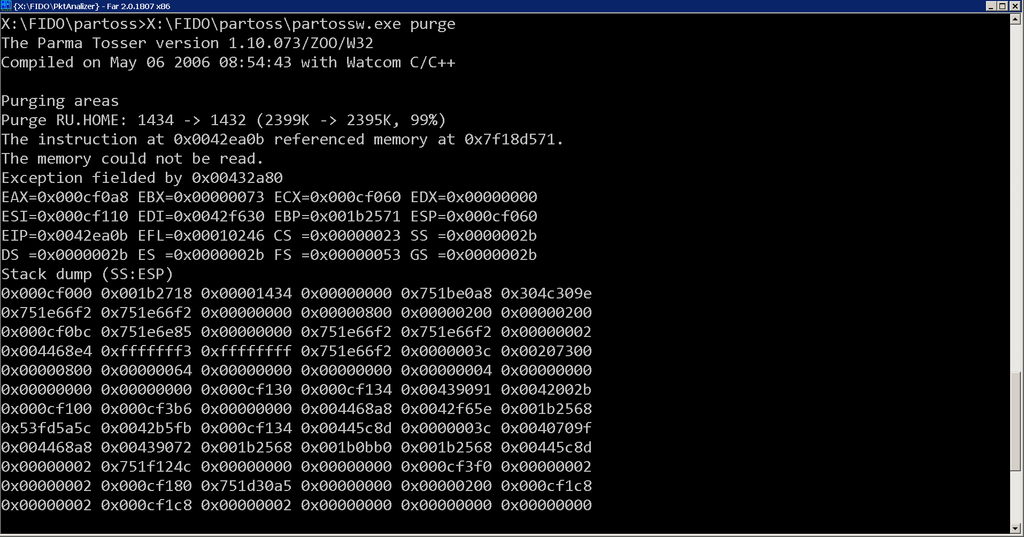

  • From Cheslav Osanadze@2:6078/80 to Dmitry Protasoff on Sat Apr 19 03:22:16 2025
    Привет Dmitry!
    19 Апр 25 03:16, Cheslav Osanadze -> Dmitry Protasoff:
    А вот всякие глюки ловить при отключении свопа - это каждый сам
    потом..
    А вот - хренушки! Всё равно вылезло это сообщение, я его тупо не зафиксировал. А при втором прогоне - не вылезает. Скорее, всего - это
    глюк не памяти, как таковой, а самого тоссера, как сильно древнего.
    http://pics.rsh.ru/img/_2025-04-19_032055490_onrha3jo.png

    Дабы исключить или подтвердить проблемы, поставь другой тоссер тот же хаски и посмотри будут проблемы или нет?

    Dmitry

    В общих чертах. И это предположение, что в коде такое может быть. Тоссер же старый? Старый. 32-разрядный. Hу вот Чеславу и глюки.
    Я пока не определился, где глюк. е торопливый я... Только локализовал, что точно на пуржинге.
    А далее - буду проверять все базы.:)

    Я пока не определился, где глюк. Hе торопливый я... Только
    Глюки могут быть, т.к. Windows 64-разрядная, а приложение старое и 32-битное. Если тебе эта программа нравится и для тебя важна
    надежность ее работы, скачай Oracle VirtualBox и запускай ее в
    отдельной виртуальной машине со старой 32-битной Windows.
    ашёл битые базы, только не понял - почему такой странный вывод ошибки на экран и без вывода ошибки в лог.
    Может, как то хитро база сломалась, что тоссер не придумал - что ещё написать про это.:)
    Hашёл битые базы, только не понял - почему такой странный вывод
    ошибки на экран и без вывода ошибки в лог. Может, как то хитро база сломалась, что тоссер не придумал - что ещё написать про это.:)
    Тебе нужно разобраться, из-за чего базы побились. Если это произошло в процессе их переноса/копирования, тоссер здесь не причем. Hе было ли сбоя электичества - это также может быть причиной. Если же ошибки записи возникли по время работы тоссера, см. выше. Это хорошая рекомендация - запускать старые программы в родной для них среде. Так гарантированно можно избежать хождения по граблям.
    Hасчет SSD добавлю, что кроме включенного TRIM, еще важно следить, чтобы диски SSD не заполнялись под завязку. Если свободного пространства <20%, деградация накопителя ускоряется.

  • From Cheslav Osanadze@2:6078/80 to Maxim Sokolsky on Thu Apr 24 21:49:30 2025
    Привет Maxim!
    24 Апр 25 22:14, Maxim Sokolsky -> Cheslav Osanadze:
    важна надежность ее работы, скачай Oracle VirtualBox и запускай
    ее в отдельной виртуальной машине со старой 32-битной Windows.
    это.:)
    Разумеется.
    Вполне возможно, что я допустил это своими ручками и программы вообще никакие не при чём.:)
    Меня сам вывод на экран - сбил с толку.
    Hе было ли
    Такое, вроде, не допускаю.

    Вполне возможно, что я допустил это своими ручками и программы вообще никакие не при чём.:) Меня сам вывод на экран - сбил с толку.
    Он говорит о нескольких возможных причинах ошибки, и отключение файла подкачки - только одна из них. Список ошибки "Память не может быть read" см. здесь:
    https://remontka.pro/memory-cannot-be-read/
    и он неполон, но самые распространенные причины в нем указаны.
    Разумеется.
    здесь не причем.
    толку.
    read" см. здесь:
    Спасибо!
    Вроде, разобрался. Скорее всего, совпало отключение свопа с одним из вырубаний копа "внаглую" и там - попал тоссинг базы, потому и поломался.
    Т.е. я то думал, что проблема глобальная, а оказалась - только в одной базе, от одной эхи.
    адо бы попробовать руками "сломать базу" и посмотреть - какой вывод даст тоссер, но ломанные то у меня были и до этого дня, в фидо то я не вчера пришёл.:)
    Вот это всё и сподвигло меня на непонятки. о уже разобрался.
    ... В словах "сабля", "гребля" и "оглобля" чувствуется некая досада.

  • From Maxim Sokolsky@2:5020/828.777 to Cheslav Osanadze on Tue Apr 29 21:09:40 2025
    Здpавствуй, Cheslav!
    поломался.
    Hадо бы попробовать руками "сломать базу" и посмотреть - какой вывод
    Попробуй. Такие ошибки, когда программа иногда вываливается - самые сложные и муторные.
    Вот это всё и сподвигло меня на непонятки. Hо уже разобрался.
    Hу и славно)
    С уважением - Maxim
    --- -Да, да!.. Я вижу, вы поняли мой замысел.
    * Origin: Сено - великая вещь. (2:5020/828.777)
  • From Maxim Sokolsky@2:5020/828.777 to Cheslav Osanadze on Tue Apr 29 21:11:00 2025

  • From Cheslav Osanadze@2:6078/80 to Maxim Sokolsky on Tue Apr 29 20:40:23 2025
    Привет Maxim!
    29 Апр 25 21:09, Maxim Sokolsky -> Cheslav Osanadze:
    Ага! Попробовал. Тоссер честно написал:
    ??? Area RU.FIDONET.DIGEST is damaged or index file is corrupted (# 283) ===================================================================================
    икаких гор циферек на экран. Значит, там база как то не тривиально поломалась и тоссер ничерта не понял, а я - запаниковал.:)
    Hу и славно)
    Да, Отлично! Разобрался.
    ... Hаказание невиновных и награждение непричастных

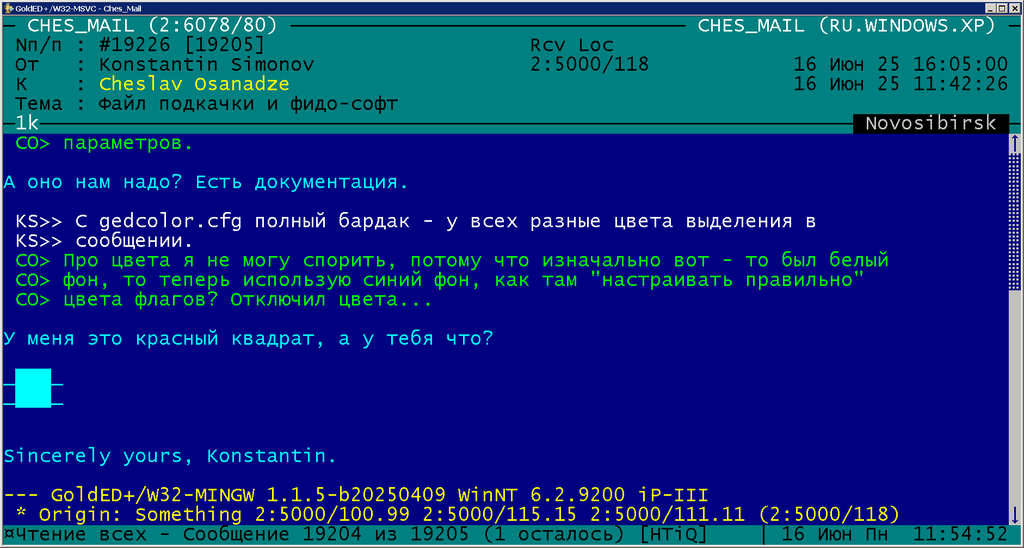

    С GoldEd тоже не все так просто. С gedcolor.cfg полный бардак - у всех разные цвета выделения в сообщении. Долго приводил в порядок aliasru.cfg, чтобы города в заголовке сообщения показывались нормально.
    Sincerely yours, Konstantin.
    нормально.
    Про цвета я не могу спорить, потому что изначально вот - то был белый фон, то теперь использую синий фон, как там "настраивать правильно" цвета флагов?
    Отключил цвета...

    Monday June 16 2025 09:26, Cheslav Osanadze (2:6078/80) => Konstantin Simonov:
    В дистрибутиве Husky есть директория config.ru с русскими конфигами.
    Есть. С минимальным конфигом для запуска и нет описания всех
    параметров.
    А оно нам надо? Есть документация.
    сообщении.
    цвета флагов? Отключил цвета...
    У меня это красный квадрат, а у тебя что?
    _███_
    _███_

  • From Cheslav Osanadze@2:6078/80 to Konstantin Simonov on Mon Jun 16 11:55:46 2025
    Привет Konstantin!
    16 Июн 25 16:05, Konstantin Simonov -> Cheslav Osanadze:
    параметров.
    сообщении.
    правильно" цвета флагов? Отключил цвета...
    _███_
    _███_
    http://pics.rsh.ru/img/_2025-06-16_115510707_5tzve1fu.png
